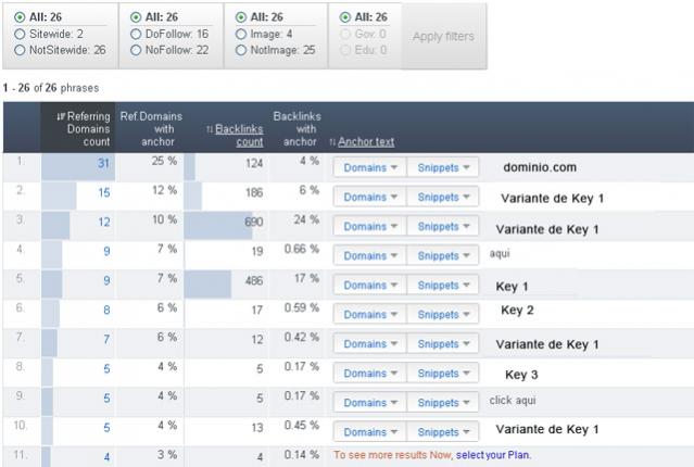

Bien, me surge una duda, Ahrefs me ha analizado los anchors de una web mía y me dice lo siguiente:
El 25% de los DOMINIOS de los link que apuntan a mi web tienen su anchor como midominio.com
El 17% de los LINKS que apuntan a mi web tienen su anchor como mi keyword principal
¿Qué es lo que Google tiene en cuenta aquí, el 25% de los dominios o el 17% de los links?

Gracias por tu amable respuesta. te adjunto pantallazo de ahrefs, solo estoy registrado en la versión gratuita, he modificado los anchor que podrían identificar mi web por discreción pero creo que valen para el ejemplo.
Como ves, surge la duda de si Google toma en cuenta los dominios o los links. Esta era mi duda, no solo con esta web sino en lineas generales.
Antes del pingüino 2.0 estaba en primera página, ahora ha caído a la segunda.
Que anchors debería potenciar?
(no tengo Majestic Seo)
Gracias y un saludo!

Según entiendo hoy pesan muchos los links más que la cantidad de dominios. Es decir, puedes tener 1 solo dominio apuntándote con un link en el footer y tendrás cerca de 10.000 links solos de ese dominio, desequilibrando tu anchor text.
Puedo ver que tienes poca optimización de tu anchor text (690 bls de tu Variante 1 y 486 de tu Key 1). Pon algunos links de alto PR a tu marca y a tu dominio desnudo y probablemente esto ayude.
182
